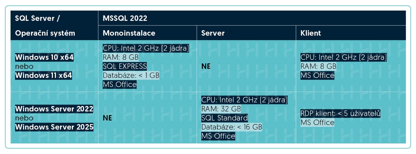

Tento oddíl obsahuje požadavky na hardware a software počítačů, na kterých bude APV Helios provozován.
Uvedené konfigurace jsou základním doporučením pro nainstalování a provoz produktů Microsoft SQL a APV Helios. Požadavky jsou uvedeny pouze vzhledem k operačnímu systému, databázovému serveru MSSQL a APV Helios. Není brán zřetel na další aplikace a služby provozované na stanici nebo serveru (kromě MS Office), které dále zvyšují HW nároky. Rovněž není brán zřetel na velikost databáze/databází APV Helios – zde je třeba posuzovat nároky samostatně a HW možnosti případně upravit.
Bitová verze systému Windows
Vzhledem k inzerovaným změnám společnosti Microsoft pro produkt MS SQL 2016 (a pravděpodobně i pro další budoucí verze) je ukončen vývoj 32bit verzí SQL Server.
Je nutné přejít na 64bit architekturu Windows všude tam, kde bude MS SQL 2016 instalován. Tato změna se týká všech edicí MS SQL 2016, včetně edice Express.
Současné serverové produkty Windows již existují pouze v 64bitové podobě, změna se tedy týká desktopových operačních systémů a řešení typu APV Helios MONOINSTALACE.
MONOINSTALACE
Informační a ekonomický systém APV Helios Inuvio je nainstalován a provozován pouze na jednom počítači. Databáze i aplikace jsou spouštěny na stejném PC, formou lokálního přístupu.
Poznámka: Při předpokládané velikosti databáze(í) > 1GB doporučujeme konfiguraci konzultovat s firmou Asseco Solutions, a.s.
SERVER
IInformační a ekonomický systém APV Helios je nainstalován na vyhrazeném SERVERU. SERVER spravuje databázi a sdílí pro KLIENTY aplikaci v síti. Za daných podmínek může být SERVER zároveň KLIENTEM, formou přístupu přes vzdálenou plochu (RDP).
Poznámka: Volba počtu a výkonu procesorů závisí především na počtu uživatelů. Volba velikosti RAM závisí na počtu a velikosti databází. Při počtu uživatelů > 10 a/nebo předpokládané velikosti databáze > 5GB doporučujeme konfiguraci konzultovat s firmou Asseco Solutions, a.s.
KLIENT
Počítač KLIENTA systému APV Helios v počítačové síti, kde je instalován SERVER. KLIENT spouští aplikaci ze sdílené složky a připojuje se k databázi na SERVERU, formou síťového přístupu (LAN, WAN). Za daných podmínek může KLIENT pracovat přímo na SERVERU, formou přístupu přes vzdálenou plochu (RDP).
Poznámka: Při předpokládané velikosti databáze(í) > 4GB doporučujeme konfiguraci konzultovat s firmou Asseco Solutions, a.s.

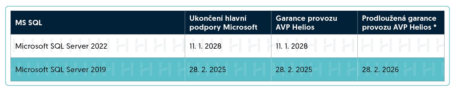

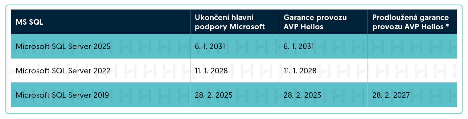

Zásady podpory produktů Microsoft
V důsledku kontinuálního rozvoje produktu Helios Inuvio (dále jen APV Helios) a rovněž průběžného vývoje softwarových produktů třetích stran, je pro bezproblémový provoz APV Helios Inuvio zapotřebí aktualizovat parametry používaného technického vybavení a softwarového prostředí. V této souvislosti prosím věnujte pozornost oběma zde uvedeným oddílům – jak Technologickým nárokům, tak Důležitým změnám.
V tomto oddíle naleznete informace o zásadách podpory produktů společnosti Microsoft, vycházející z tzv. životního cyklu produktů Microsoft, postaveném na principu 10 let podpory (5 let hlavní fáze technické podpory a 5 let rozšířené podpory) a informace o vlivu těchto zásad na APV Helios Inuvio. Bližší informace o zásadách životního cyklu MS produktů je k dispozici zde.
Není-li stanoveno jinak, zohledňuje naše společnost zásady podpory produktů Microsoft a garantuje provoz APV Helios Inuvio po dobu trvání fáze hlavní technické podpory příslušného produktu. Předkládáme našim zákazníkům informace o ukončení podpory softwarových produktů společností Microsoft (tj. sloupec „Ukončení hlavní podpory Microsoft“) a termínech, ve kterých toto ukončení podpory zohledňuje naše společnost (tj. sloupec „Garance provozu APV Helios“).
Jelikož po termínu ukončení hlavní podpory ze strany Microsoftu již u daného produktu není garantován rozvoj a kompatibilita s produkty třetích stran, je naše společnost nucena definovat podmínky garance provozu APV Helios Inuvio na produktech Microsoft s ukončenou hlavní podporou. Garance provozu APV Helios Inuvio definuje období s garancí kompatibility APV Helios Inuvio s produkty Microsoft, tzv. „podporované prostředí“. Musíme Vás upozornit, že pokud budete APV Helios Inuvio provozovat v nepodporovaném prostředí (tj. po datu ukončení hlavní fáze podpory příslušného MS produktu), přestává být naše společnost odpovědná za případné vady, které vznikly v důsledku této skutečnosti a nemůžeme garantovat jejich řešení.
Z tohoto upozornění automaticky nevyplývá, že APV Helios Inuvio nebude po tomto datu možné na nepodporovaném prostředí provozovat, je zde ovšem možnost konkrétních technických omezení, v jejichž případě může dojít k pozastavení další technické podpory.
Všem svým zákazníkům proto doporučujeme, aby vždy nejpozději k datu „Ukončení hlavní podpory Microsoft“, či datu „Garance provozu APV Helios Inuvio“ přešli na produkty společnosti Microsoft s aktivní hlavní podporou. Popř. využili dalších možností řešení, jejichž bližší specifikaci si můžete vyžádat u vašeho obchodního garanta či autorizovaného partnera.
Pro oficiální informace společnosti Microsoft o poskytování podpory k produktům navštivte stránky Microsoftu zde.
